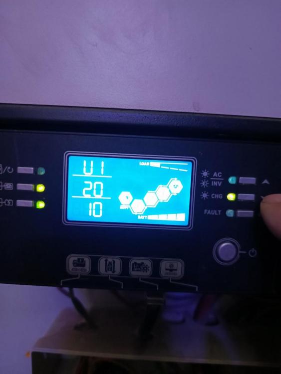

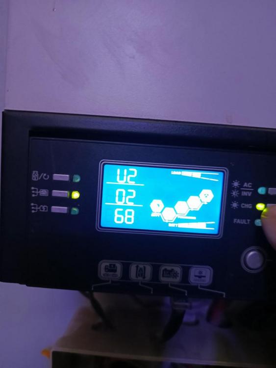

Please, I want a solution to my problem of connecting a Felicity lithium battery to invertar 5 kw voltronic. The device showed error 61. Does the device need software?
من فضلك ، أريد حلا لمشكلتي المتمثلة في توصيل بطارية ليثيوم فيليسيتي بفولترونيك 5 كيلو وات. أظهر الجهاز الخطأ 61. هل يحتاج الجهاز إلى برنامج؟
