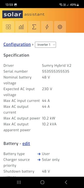

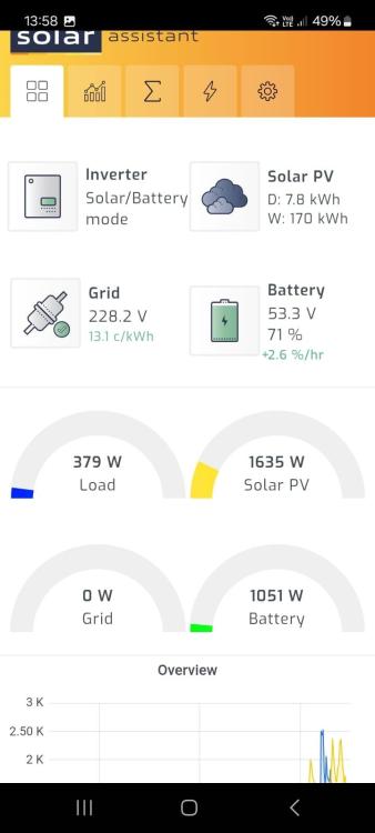

January 27, 20251 yr Στις 30/9/2024 στις 7:57 ΜΜ, ο iordan είπε: Γεια σε όλους, μετά από σχεδόν ένα χρόνο αναζήτησης για το παραπάνω πρόβλημα, σήμερα βρήκα τη λύση και λειτουργεί τέλεια, απλά πρέπει να αλλάξετε τη λειτουργία σύνδεσης από το μοντέλο voltronic στο μοντέλο sumry και επανασυνδέεται και εμφανίζει σωστά τα προϊόντα του 2 MPPT και το άθροισμά τους . Αυτή η παρατήρηση μπορεί να βοηθήσει άλλους, κανένα καλώδιο δεν αλλάζει, τίποτα δεν λειτουργεί σαν να ήταν voltronic, αλλά δεν είναι. Έχω αυτό το πρόβλημα. Εξηγήστε λεπτομερώς πώς γίνεται αυτό.
February 16, 20251 yr On 2025/01/27 at 5:26 PM, John p said: Έχω αυτό το πρόβλημα. Εξηγήστε λεπτομερώς πώς γίνεται αυτό. Hello, I use Solar Assistant for monitoring to which I connected the inverter via an RS 232 cable + USB converter. For batteries I have 3 pieces each with BMS or mounted on a bus bar and for communication with Solar Assistant I have 3 RS 485 to USB converters all connected to a USB hub which is connected to Raspberry on a USB port. In the Solar Assistant application in the settings page for the inverter model it changes to Sumry and it works fine.
